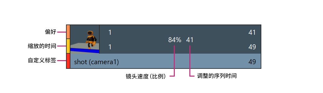

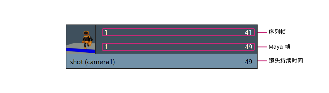

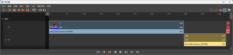

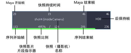

“序列器编辑器”中的镜头表示特定摄影机处于活动状态的帧范围。镜头可让您控制和调整序列中每个摄影机的计时。
在“序列器编辑器”中,镜头显示为排列在轨迹上的矩形块。通过相对于彼此移动、缩放和修剪镜头来定义活动摄影机的顺序和持续时间。通过调整镜头,您可以管理场景的排序和回放方式。
摄影机镜头概述
注: 要在“序列器编辑器”(Sequencer Editor)中显示所有镜头值,请将轨迹高度设置为最高设置。如果轨迹高度设置为“中”或“短”,则某些值可能不可见。

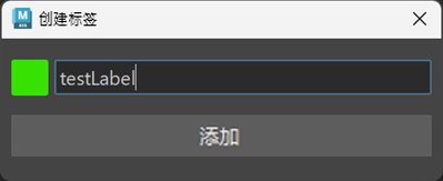

创建和指定标签
要创建新标签并将其指定给镜头,请执行以下操作:
  1. 选择镜头。
  2. 在镜头上单击鼠标右键,然后选择 “指定标签 > 创建标签”(Assign Label > Create Label)
  3. Sequencer - Create label dialog
  4. 在对话框中,输入标签的名称。
  5. 选择颜色。
  6. 单击“创建”(Create)

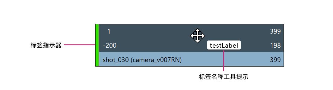

Sequencer - Shot label colour and tooltip
镜头左侧将出现一个彩色条,指示指定的标签。
将光标移动到镜头上时,标签名称将显示在工具提示中。

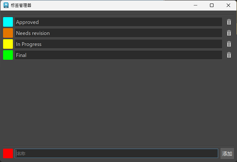

管理标签
您可以使用标签管理器来管理标注。
要打开标注管理器,请执行以下操作:
  1. 右键单击某个镜头。
  2. 选择“指定标签 > 标签管理器”(Assign Label > Label Manager)
在标签管理器中,您可以:
  • 添加新标签并定义自定义颜色。
  • 使用删除(垃圾桶)图标删除现有标签。
Sequencer - Label manager
对标签的更改将与场景一起存储。

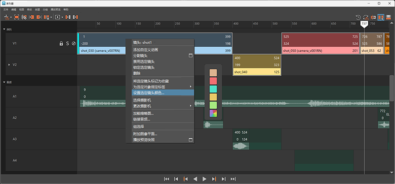

设置镜头颜色
可以在“序列器编辑器”(Sequencer Editor)中自定义镜头的显示颜色。
设置镜头颜色会更改镜头在时间轴中的显示方式,并可用于直观地组织序列中的镜头。
更改镜头的颜色
要更改镜头的颜色,请执行以下操作:
  1. 在镜头上单击鼠标右键。
  2. 选择设置选定镜头的颜色
  3. 在颜色拾取器中,选择一个预设色样或选择自定义颜色。
  4. 单击以应用选择。
镜头将更新,以在“序列器”(Sequencer)时间轴中显示选定的颜色。
