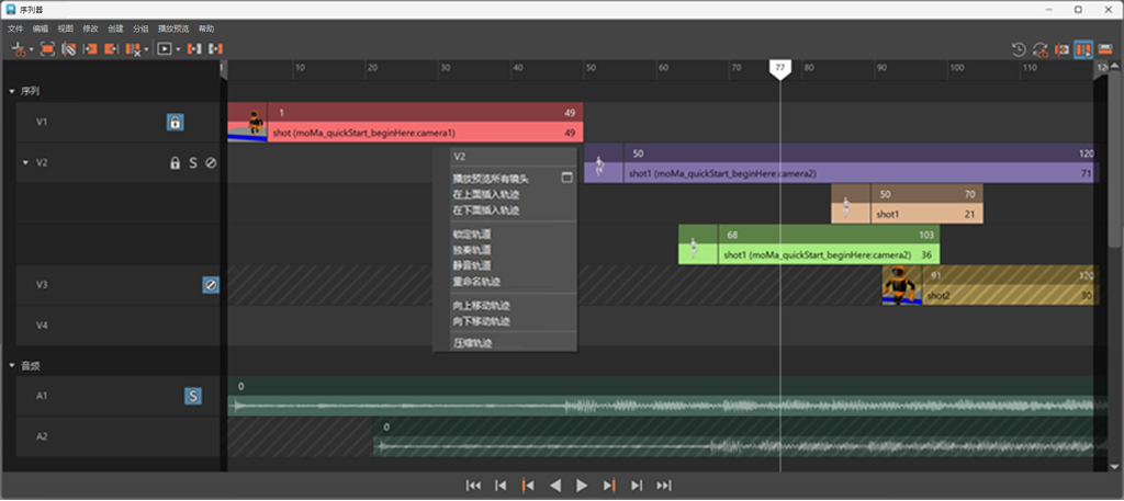

镜头在轨迹上显示为矩形块。您可以在编辑器中移动、修剪和缩放镜头,以定义序列中摄影机的计时和顺序。
镜头和轨迹
每个镜头代表特定帧范围内的一个摄影机。镜头放置在轨迹上,这样您可以根据需要堆叠和重叠镜头。
当镜头在时间上重叠时,在回放期间,最高轨迹上的镜头优先。

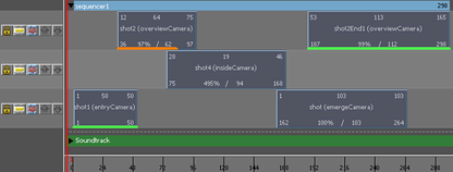

您可以直接在编辑器中执行以下操作:
  • 沿序列时间轴移动镜头。
  • 修剪镜头开始帧和结束帧。
  • 缩放镜头以调整持续时间。
  • 选择并一起移动多个镜头。
