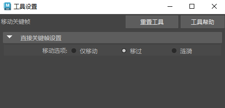

双击“移动最近拾取的关键帧工具”(Move Nearest Picked Key Tool)图标可打开“工具设置”(Tool Settings)窗口。
直接关键帧设置(Direct Key settings)
设置下列选项之一:
仅移动(Move Only)
禁用“移动最近拾取的关键帧工具”(Move Nearest Picked Key tool)的功能以在曲线的所有关键帧中扫描(请参见下面的“移过”(Move Over))。
移过(Move Over)
使用默认设置可以使工具沿曲线的关键帧扫描整个活动曲线。这样可加快动画曲线的精细调整。
仅选定对象(Selected only)
如果启用该选项(默认),则单击编辑仅适用于选定曲线。如果禁用该选项,则可以单击来编辑所有曲线。如果希望可以对所有曲线进行单击操纵,请禁用该选项。
