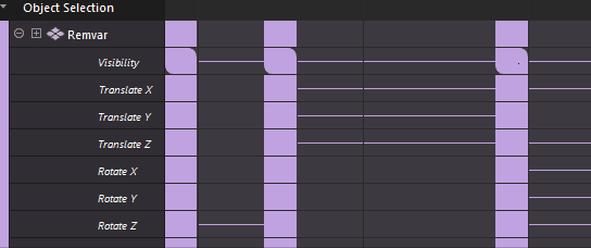

选择工具(Select Tool) (热键:Q
  • 使用“选择工具”(Select Tool)选择单个关键帧。
  • 按住 Shift 键并选择以取消选择关键帧。
  • 使用鼠标中键拖动以移动关键帧。
  • 若要缩放关键帧,或同时编辑多个关键帧,请使用“选择关键帧”(Select Keys)操纵器
选择关键帧(Select Keys) 使用“选择关键帧”(Select Keys)操纵器拖动选择关键帧。有关使用“选择关键帧”(Select Keys)操纵器编辑关键帧组的详细信息,请参见使用“摄影表”(Dope Sheet)编辑关键帧
注: “变换工具 > 选择关键帧”(Transformation Tools > Select Keys)操纵器与“选择工具”(Select Tool) 不同,因为尽管这两个工具都允许您选择多个关键帧,但“选择关键帧”(Select Keys) 使用可调整大小的操纵器,您可以在其中查看帧编号。
插入关键帧(Insert Keys) 使用“插入关键帧”(Insert Keys)将新关键帧放置到现有动画通道上。单击该关键帧以将其选定并添加新关键帧。
移动最近拾取的关键帧(Move Nearest Picked Key) 使用“移动最近拾取的关键帧”(Move Nearest Picked Key),通过单个鼠标操作来操纵各个关键帧。
此工具与“移动工具”(Move Tool)不同,因为它仅作用于一个关键帧,或作用于活动通道的最近选定关键帧,而无需在视图区域中精确选择关键帧。
