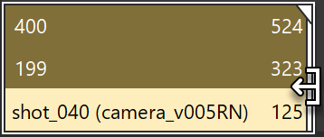

在“序列器编辑器”(Sequencer Editor)中,使用镜头的边来修剪和缩放镜头。可以使用“序列器”(Sequencer)工具栏在“修剪模式”(Trim Mode)和“时间缩放模式”(Time Scale Mode)之间切换。
修剪镜头
要修剪镜头,请执行以下操作:
  1. 将光标移动到镜头的入边缘或出边缘上。
  2. 当出现修剪光标时,单击并拖动边以调整镜头长度。
修剪操作会更改镜头序列的开始或结束时间,但不改变镜头中定义的 Maya 时间。
缩放镜头
要缩放镜头,请执行以下操作:
  1. 在“序列器”(Sequencer)工具栏中,启用时间缩放模式(Time Scale Mode)
  2. 将光标移动到镜头的入边或出边上。
  3. 当显示时间缩放光标时,单击并拖动边。
缩放会调整序列时间和镜头的 Maya 时间之间的关系。
要返回到修剪行为,请再次单击“时间缩放模式”以将其取消激活。
  • 禁用“时间缩放模式”(Time Scale Mode)时,拖动镜头边将修剪镜头。
  • 启用“时间缩放模式”(Time Scale Mode)时,拖动镜头边可缩放镜头。
光标图标将更改以指示活动模式。

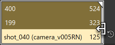

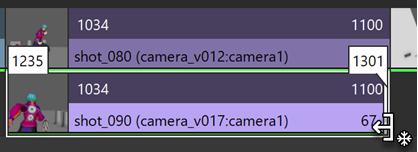

创建和编辑保持镜头
保持通过在原始镜头范围之前或之后,将第一个或最后一个帧(冻结帧)保持指定数量的帧来延长镜头。
要创建保持,请执行以下操作:
  1. 选择镜头。
  2. 按住 Shift,然后单击并拖动镜头的入边或出边。
拖动左侧边会创建前保持。拖动右侧边会创建后保持
拖动时,保持区域将显示在镜头上。
编辑保持持续时间
可以通过多种方式调整现有保持的持续时间。
交互式编辑
  • 将光标移到保持边上。
  • 当显示保持编辑光标时,单击并拖动以调整保持长度。
