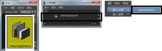

源片段可以在“Visor”、“大纲视图”(Outliner)和“库”(Library)中找到。

源片段可以从 Trax 中的“Visor”、“大纲视图”(Outliner)或“库”(Library)菜单访问。请参见什么是 Visor、大纲视图和片段库?可以通过在“通道盒”(Channel Box)中修改源片段的属性来编辑源片段。请参见编辑源片段。
