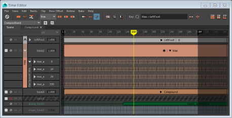

什么是时间编辑器?
时间编辑器是一个非线性动画编辑器,支持您在易于使用的工作流中编辑和管理许多实际装备/角色。时间编辑器可用于对动画进行高级控制,使您可以一种非线性、非破坏性方式对序列进行分层和混合。它有助于您重用和微调使用关键帧、表达式和约束创建的动画。

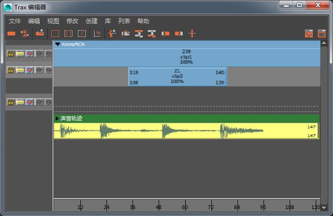

什么是“Trax 编辑器”(Trax Editor)
“Trax 编辑器”(Trax Editor)是一种高级动画工具,可用于选择和控制角色及其动画片段、层和融合动画序列,同步动画和音频片段,以及在映射的角色之间拖放动画片段。请参见手册的“角色设置”部分的在角色之间映射动画。可以使用“Trax 编辑器”(Trax Editor)处理运动路径动画以外任何类型的动画。
例如,假定您已为角色的行走设置关键帧,并且现在希望将其变成循环行走。可以为关键帧动画序列创建片段,缩放修剪该片段使其具有合适的长度以及类似的开始姿势和结束姿势,然后循环片段以创建正确的循环行走。如果要更改循环行走的步调或节奏,可以为片段创建时间扭曲曲线,或者如果要将行走变成行进,可以直接操纵角色和关键帧进行剪辑。由于您正在使用片段,因此可以对该角色的行走序列执行所有这些操作,而不破坏原始关键帧动画。

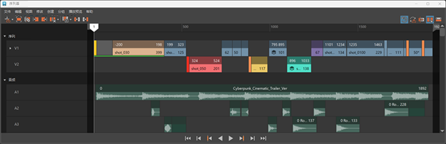

什么是序列器?
“序列器”(Sequencer)是可用于创建、重新排列和操纵场景的摄影机镜头的一种工具。每个镜头定义了在任一特定时间处于活动状态的摄影机及其持续时间。
通过调整摄影机镜头的放置和计时,可有效地管理场景中动画的“拍摄”。在“序列器”(Sequencer)中完成操纵摄影机镜头后,即可将序列播放预览到渲染的影片片段中。

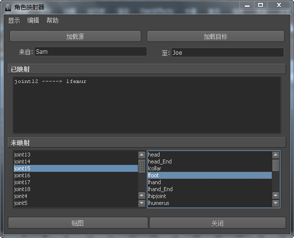

什么是“角色映射器”(Character Mapper)
使用“角色映射器”(Character Mapper)窗口可以创建源角色和目标角色的节点或属性之间的对应关系,以便通过“Trax 编辑器”(Trax Editor)在映射的角色之间导入和导出或复制并粘贴动画片段。
