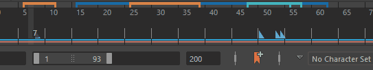

使用“时间滑块书签”(Time Slider Bookmarks)在时间滑块(Time Slider)上标记事件,以便您可以及时注意动画或布局的某些时刻,而非单个关键帧或动画。在许多不同的工作流中,书签都可帮助您及时处理事件。
“时间滑块书签”(Time Slider Bookmarks)由开始帧和结束帧(可以小至单帧)、名称和颜色组成。
目标 | 操作 |
创建书签 | 按 Alt (Option) + T 或单击范围滑块上的“书签”(Bookmark)图标 ![]() |
快速创建书签 | 按 Alt (Option) + Shift + T 可将具有随机颜色的未命名书签添加到选定帧,而无需打开“创建书签”(Create Bookmarks)窗口。 |

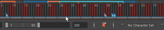

框显书签 |
![]() 在“时间滑块”(Time Slider)上框显书签
移动书签 |
缩放书签 |
![]() 按住 Ctrl 键并拖动书签边缘以调整其大小。 |
逐一移动书签 |
选择与书签关联的帧 |
![]() 按住 Ctrl 键时,可以移动或缩放书签和关联的帧。如果缩放帧,则书签会调整大小以包含它们。 |
