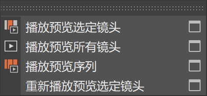

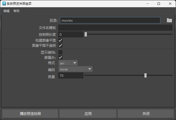

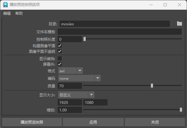

播放预览选定镜头(Playblast Selected Shots)
要播放预览一个或多个选定镜头,请执行以下操作:
  1. 在“序列器编辑器”(Sequencer Editor)中选择一个或多个镜头。
  2. 打开“播放预览”(Playblast)菜单。
  3. 选择“播放预览选定镜头”(Playblast Selected Shots)
若要在播放预览之前配置设置,请打开“播放预览选定镜头”(Playblast Selected Shots)旁边的选项框。
每个选定镜头都渲染为影片片段。影片片段指示器显示在每个镜头的下方。

播放预览所有镜头(Playblast All Shots)
要播放预览轨迹上的所有镜头,请执行以下操作:
  1. 在该轨迹上单击鼠标右键。
  2. 选择“播放预览所有镜头”(Playblast All Shots),或选中“播放预览所有镜头”(Playblast All Shots)旁边的选项框,以在播放预览之前调整设置。

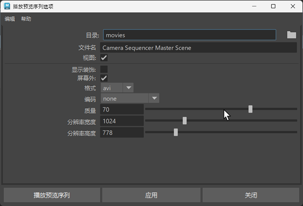

播放预览序列(Playblast Sequence)
要将整个序列播放预览为单个影片,请执行以下操作:
  • 选择“播放预览”(Playblast) > “播放预览序列”(Playblast Sequence),或
  • 打开“播放预览序列”(Playblast Sequence)旁边的选项框,在播放预览之前调整设置。
所有镜头将渲染为单个影片。哪些镜头有贡献取决于镜头在序列中的重叠方式。
输出影片不与各个镜头相关联,并且不会附加到任何摄影机图像平面。

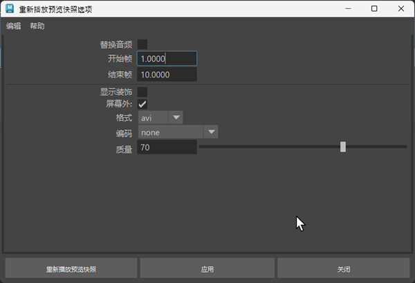

重新播放预览选定镜头(Re-Playblast Selected Shot)
要重新生成先前播放预览的镜头,请执行以下操作:
  1. 选择镜头。
  3. 选择“重新播放预览选定镜头”(Re-Playblast Selected Shot)
使用“重新播放预览选定镜头”(Re-Playblast Selected Shot)旁边的选项框可在重新生成片段之前调整设置。
