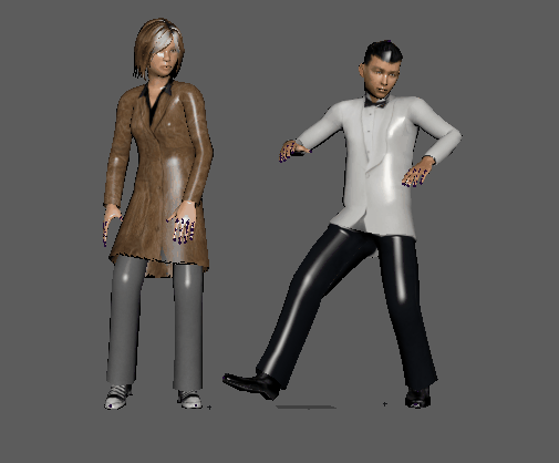

有时,无论是为了适应场景中的其他对象还是与姿势更好地拟合,您都需要在场景中重新定位角色动画。
“重新定位”(Relocate)可用于在 XYZ 空间中移动动画角色。

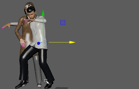

- 在动画片段仍处于选定状态时,从时间编辑器菜单栏中选择。
- 使用平移和旋转工具,或者在通道盒中修改 X 或 Y 值,将角色移动到不同的位置。
