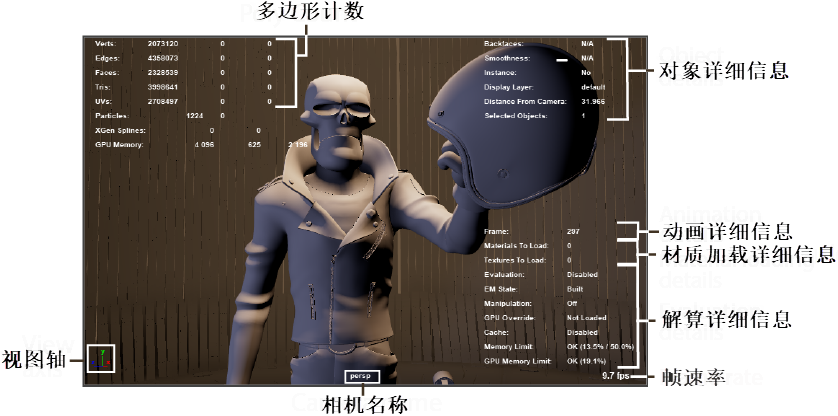

动画详细信息(Animation Details)
启用或禁用动画详细信息列表的显示,包括“播放速度”(Playback Speed)“当前角色”(Current Character)以及“IK 融合”(IK Blend)。详细信息显示在面板右下角的“帧速率”上方。默认设置为禁用。

当前帧(Current Frame)
在右下角显示当前播放帧的编号。默认设置为禁用。
解算(Evaluation)
指示当前的解算模式。请参见“首选项 > 动画”(Preferences > Animation)中的解算(Evaluation)以更改解算模式。
  • 如果处于 DG 模式,则显示“解算: DG”(Evaluation: DG)“EM 状态”(EM State)状态显示为“禁用”(Off),而“GPU 覆盖”(GPU Override)状态显示为 N/A
  • 如果处于串行平行模式,则显示“解算: 串行”(Evaluation: Serial)“解算: 平行”(Evaluation: Parallel)以及“EM 状态”(EM State)

对象详细信息(Object Details)
显示包含如下对象详细信息的列表:“背面”(Backfaces)“平滑度”(Smoothness)“实例”(Instance)“显示层”(Display Layer)“与摄影机的距离”(Distance From Camera)“选定对象”(Selected Object)数。这些详细信息显示在面板的右上角。默认设置为禁用。
原点轴(Origin Axis)
在透视视图内的原点 (0, 0, 0) 处显示全局轴。默认设置为禁用。

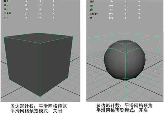

多边形计数(Poly Count)
显示关于视图面板中显示的可见对象的多边形统计信息,其中包括顶点、边、面、三角形以及 UV。该功能非常适用于游戏开发。左侧第一列中列出了场景中所有多边形的组件总数。第二列中列出了选定多边形的组件总数。第三列中列出了选定组件的总数。默认设置为禁用。
注:
Viewport 2.0 中,“多边形计数”(Poly Count)包括场景中的所有对象,其中包括不在屏幕上的对象。另一方面,在“旧版默认视口”(Legacy Default Viewport)中显示的“多边形计数”(Poly Count)仅包括摄影机看到的对象。
“多边形计数”(Poly Count) > 中有两个选项。
框架(Cage)
显示面板中可见对象框架(原始网格)的多边形统计信息。
平滑网格预览(Smooth Mesh Preview)
显示面板中可见对象的多边形统计信息。
当显示方式设置为默认模式时,将显示框架统计信息。
当显示方式设置为“平滑网格预览”模式时,将显示关于已平滑对象的统计信息。
