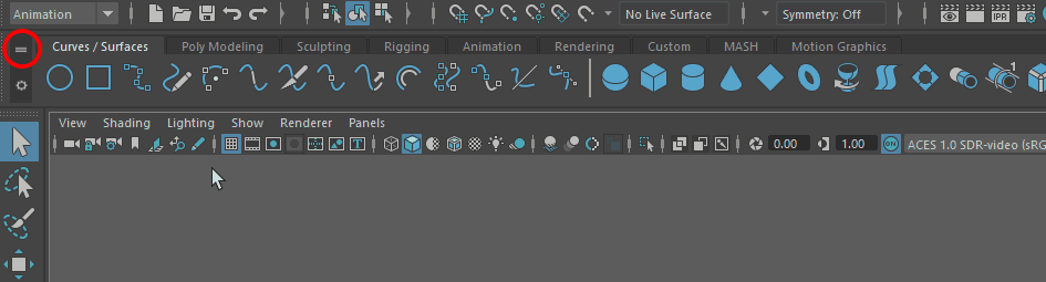

可以从状态栏中的下拉列表中选择要使用的菜单集。
若要在菜单集之间切换,请使用“状态行”(Status Line)中的下拉菜单,或者使用热键。默认热键为:

菜单可以显示为单独的窗口。如果要重复使用一个菜单,该功能将非常有用。向下拉动菜单,然后单击菜单顶部的拖曳线。拖曳菜单将始终置顶显示。
