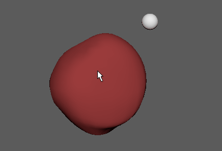

创建多边形上的点约束
若要创建多边形上的点约束,请选择目标网格或该网格上的特定目标点,然后选择要约束到该目标的对象。
创建多边形上的点约束
  1. 选择目标网格,或者切换到组件模式以选择需要约束其他对象的特定顶点、边或面。
  2. 按住 Shift 键并选择要约束到网格的对象。
    提示:
    若要确保对象在预期的位置和方向上受约束,请对其枢轴点进行必要的调整,然后再将其约束到网格。(请参见更改枢轴点(位于手册的“基础知识”部分中)。)
  3. 在主菜单栏中,执行下列操作之一:
    • 选择“约束 > 多边形上的点”(Constrain > Point on Poly)以使用默认选项创建约束。
    • 选择“约束 > 多边形上的点”(Constrain > Point on Poly) > 以在创建约束之前设置多边形上的点约束选项,然后继续执行以下步骤。
  4. 在“多边形上的点约束选项”(Point on Poly Constraint Options)中执行下列任一操作:
    • 若要向动画层添加多边形上的点约束,请在“动画层”(Animation Layer)下拉菜单中选择所需的层。
    • 单击“添加”(Add)或“应用”(Apply)以创建多边形上的点约束。
    • 选择“编辑 > 保存设置”(Edit > Save Settings)可保存所设定的约束选项。
    • 选择“编辑 > 重置设置”(Edit > Reset Settings)可重置为默认的约束选项。
    如果选择了整个网格作为目标,那么创建约束时,受约束对象将移动到原点。然后,可以通过编辑约束属性中的 U 参数和 V 参数来调整其相对于目标网格的位置。请参见编辑多边形上的点约束属性。
    如果选择了特定的顶点、面或边作为目标,那么创建约束时会将受约束对象放置在该点的精确 UV 坐标处。
