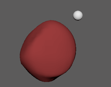

多边形上的点约束
通过多边形上的点约束,可以将对象约束到网格,以便在网格变形时受约束对象贴附于曲面上的某个点。您可以将对象约束到整个网格,也可以约束到特定的顶点、面或边。使用该约束可以创建各种效果,例如外套变形时外套上的纽扣仍保留在原位。
