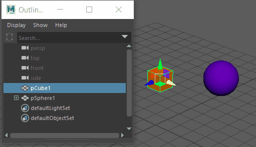

删除约束
在大纲视图中删除约束
  1. 打开大纲视图。
  2. 展开受约束对象并选择约束。
  3. 按 Delete 键。
