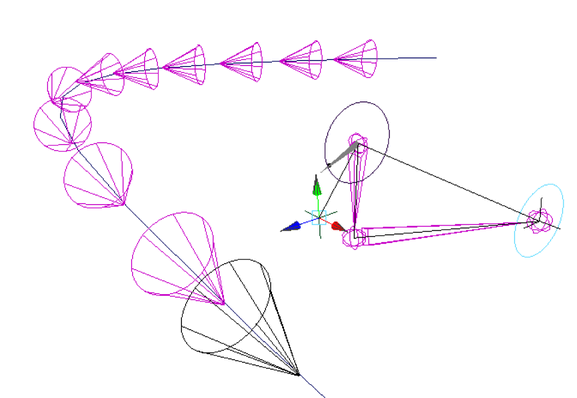

约束
约束可将某个对象的位置、方向或比例约束到其他对象。另外,利用约束可以在对象上施加特定限制并使动画过程自动进行。
例如,如果要快速设置一个雪橇从崎岖小山上滑下的动画,那么首先可能要使用几何体约束将雪橇约束到曲面。然后,可使用法线约束将雪橇平置于曲面上。创建这些约束后,在山顶和山脚为雪橇的位置设置关键帧。然后动画就完成了。
针对角色设置和动画,Maya 包括了以下约束:
请注意,其他软件包中使用术语“动画控制器”来指代 Maya 所说的“约束”。
