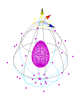

创建包裹变形效果
  1. 选择低分辨率球体的一些 CV 并移动它们。
    高分辨率球体将变形以响应另一球体的 CV 更改。

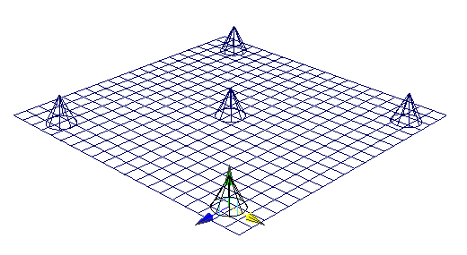

创建圆锥体
  1. 使用所有默认选项创建 5 个 NURBS 圆锥体。将它们在平面上按以下方式排列:
  2. 将所有圆锥体组合在一起。

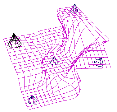

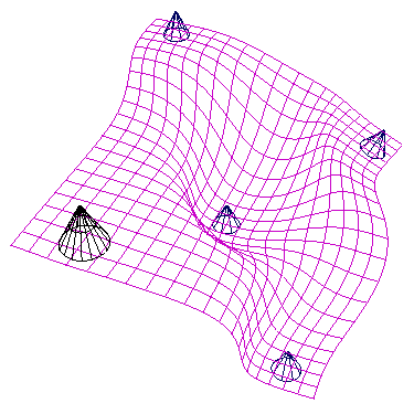

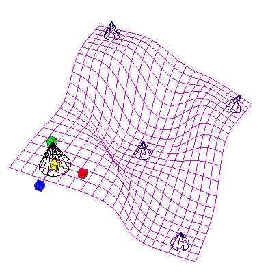

通过移动圆锥体对平面进行变形
  1. 移动、旋转或缩放圆锥体以对平面进行变形。
只需通过操纵圆锥体即可创建各种变形效果。
