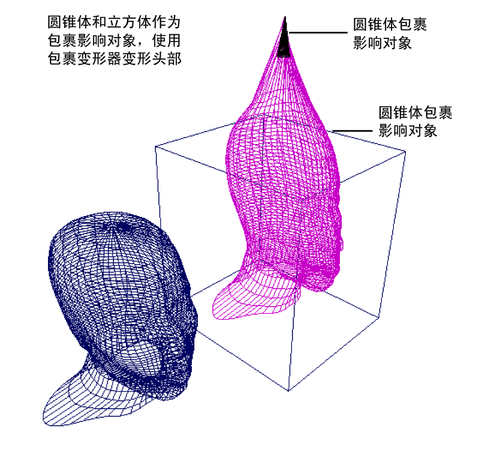

包裹影响对象是包裹变形器(包裹变形器算法节点)用来使对象变形的 NURBS 对象或多边形对象。包裹影响对象及其点的形状和变换将确定变形的形状。
创建包裹影响对象时,Maya 将复制影响对象,并将其用作变形的基础形状。基础形状和包裹影响对象之间的任何位置、方向或形状上的差异均会导致受包裹变形器影响的曲面变形。
包裹变形器可以包含一个或多个影响对象。您经常要使用多个包裹影响对象,以根据对象的竞争影响来创建变形效果。
