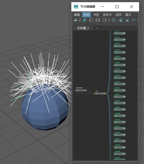

“铆钉”(Rivet)命令可快速创建 uvPin 节点(uvPin node),从而在初始设置中更好地进行控制。创建“铆钉”(Rivet)后,节点编辑器(Node Editor)中将显示 uvPin 节点。下图显示了一个铆钉及其在“节点编辑器”(Node Editor)中对应的节点。单个 uvPin 节点可以表示多个节点,从而可以即时修改此“主节点”。
单个 UV 固定节点可以表示多个节点
