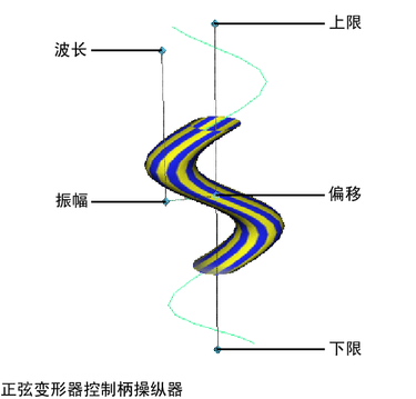

使用控制柄操纵器编辑正弦变形器
  1. 选择正弦变形器节点(默认名称为 sineN)。
  2. 选择“显示操纵器工具”(Show Manipulator Tool)(默认快捷键:T 键)。
  3. 正弦变形器控制柄上的操纵器允许您以交互方式编辑属性。
  4. 在场景中,选择正弦变形器控制柄上的操纵器之一。使用鼠标中键拖动以进行编辑。
    “通道盒”(Channel Box)将更新正在更改的值。
