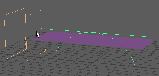

请记住,使用变形器衰减时,衰减范围以 0% 应用于变形器。在下面的动画中,在应用了弯曲变形器的平面上使用基本体衰减。

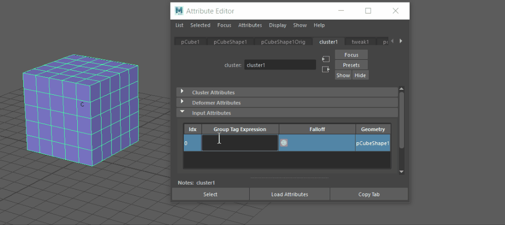

  1. 选择几何体并添加变形器。
  2. 在“属性编辑器”(Attribute Editor)中,选择“<变形器名称>”选项卡并展开“变形器属性”(Deformer Attributes)构件。
  3. 在“组件标记”(Component Tag)列上单击鼠标右键,然后选择“指定基本体衰减 > 创建新的基本体衰减”(Assign Primitive Falloff > Create New Primitive Falloff)。
    注: 如果没有为几何体指定任何组件标记,仍可以对变形器应用衰减效果。使用组件标记可以创建几何体的子部分。请参见为几何体指定组件标记。
  4. 在“<变形器名称>”选项卡中,再次在“组件标记表达式编辑器”(Component Tag Expression Editor)上单击鼠标右键,然后选择“选择衰减”(Select Falloff)。场景中将出现一个表示变形器衰减的线框。(如果衰减对象不可见,其可能隐藏在几何体内:在“大纲视图”(Outliner)中选择“基本体衰减”(Primitive Falloff)。)

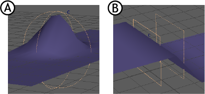

  5. 在“属性编辑器”(Attribute Editor)中选择“基本体衰减”(Primitive Falloff)选项卡,然后在“基本体衰减属性”(Primitive Falloff Attributes)设置中编辑衰减渐变。在渐变“基本体”(Primitive)菜单中,为球体或平面切换衰减对象。
    注: 可以选择球体或平面作为衰减对象。形状类型控制衰减的行为。选择“球体”(Sphere)(B) 可实现从球体中心到其外边缘的衰减;如果希望获得二维衰减效果,则选择“平面”(Plane) (A)。使用平面衰减对象时,衰减效果出现在两个平面之间的空间中。

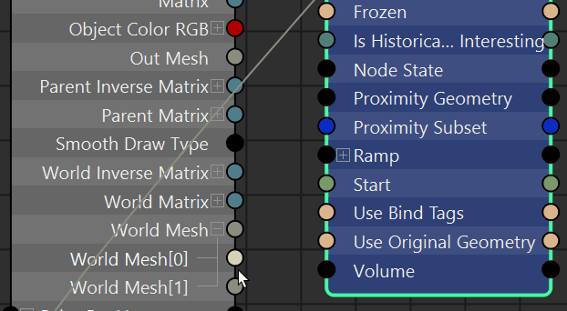

  4. 打开节点编辑器(Node Editor),找到要用作变形影响的对象的 <shape1> 节点和 ProximityFalloff1 节点。
  5. 将影响对象的“世界网格 0”(World Mesh 0)连接到 ProximityFalloff 节点的“接近度几何体”(Proximity Geometry)对象。

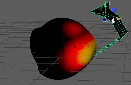

  6. (可选)若要查看衰减对象的影响,请在“属性编辑器”(Attribute Editor)中的“衰减”(Falloff)选项卡上单击鼠标右键,然后选择“权重可视化”(Weights Visualization)。
  7. 在“属性编辑器”(Attribute Editor)中选择“接近度衰减”(Proximity Falloff)选项卡,然后从“体积”(Volume)菜单中选择“内部”(Inside)、“外部”(Outside)或“无”(None),以设置几何体质量对衰减效果有何影响。有关设置的信息,请参见接近度衰减属性。
    圆锥基本体衰减对象:“体积”(Volume)设置为 A.“无”(None),B.“内部”(Inside),C.“外部”(Outside)。

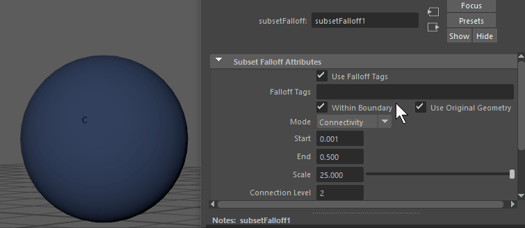

  5. 启用“使用衰减标记”(Use Falloff Tags)。如果未激活此选项,则变形将应用于变形成员身份。
  6. 在“衰减标记”(Falloff Tags)字段中,添加要用于变形的组件标记的名称,然后按 Enter 键。“衰减标记”(Falloff Tags)字段支持正则表达式,可简化添加组件标记的过程。
  7. 调整“子集衰减属性”(Subset Falloff Attributes)以控制如何应用变形以及如何计算值。有关设置的信息,请参见子集衰减属性(Subset Falloff Attributes)。
