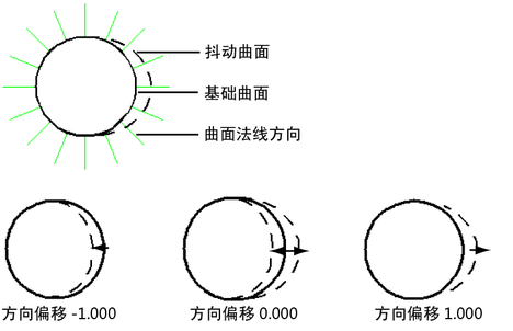

方向偏移(Direction Bias)
设定曲面相对于其法线方向的抖动方向。“方向偏移”(Direction Bias)为 1.000 将导致抖动变形的曲面仅沿其法线方向移动,“方向偏移”(Direction Bias)为 -1.000 将导致抖动变形的曲面仅沿其法线反方向移动。“方向偏移”(Direction Bias)为 0.000 将导致抖动变形的曲面沿两个方向移动。默认“方向偏移”(Direction Bias)值为 0.000。
您可以使用“方向偏移”(Direction Bias)属性来防止任何不想要的抖动变形曲面收拢。例如,如果正在为相扑抖动的胃制作动画,可以将“方向偏移”(Direction Bias)属性的值设定为 1.000,以便该角色的胃的曲面只向外抖动。
