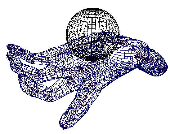

几何体约束
几何体约束将对象限制到某个 NURBS 曲面、NURBS 曲线或多边形曲面(网格)。如果还希望受约束对象将它自己定向到目标对象的曲面,请使用法线约束。有关法线约束的详细信息,请参见法线约束。
请参见创建几何体约束(Create a geometry constraint)和约束 > 几何体(Constrain > Geometry)。
几何体约束的目标点
目标点是目标对象的最近曲面位置的位置。如果存在多个目标对象,目标点是所有目标对象的最近曲面位置的平均位置。如果使用多个目标对象,可以改变每个目标对象对目标点计算的影响。目标点可以是目标对象的最近曲面位置的加权平均值,其中某些目标对象比其他对象具有更大的影响。目标对象对加权平均值的影响由目标对象权重来指定。
