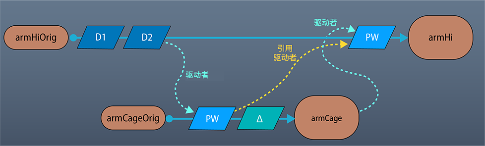

工作流:armCage 几何体使用引用驱动者使 armHi 几何体变形
例如,使用接近度包裹变形器,由高分辨率几何体使框架几何体变形。然后,再次使用接近度包裹变形器,由该框架几何体本身使高分辨率几何体变形,但使用变形后的框架作为参考,以避免双重变形。

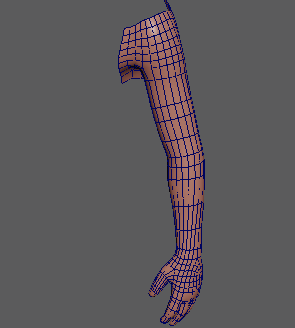

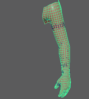

armHi 和 armCage

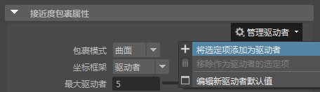

  3. 选择“armHi”,然后在“属性编辑器”(Attribute Editor)的“proximityWrap1”选项卡的“管理驱动者”(Manage Drivers)菜单中,添加“armHi”作为驱动者。

  5. 固定“属性编辑器”(Attribute Editor)的“proximityWrap2”选项卡,然后在“管理驱动者”(Manage Drivers)菜单中添加“armCage”作为驱动者。
