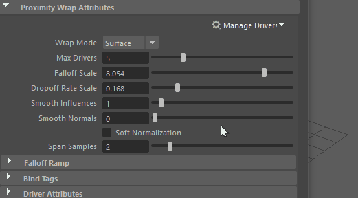

  5. 在接近度包裹变形器对象/节点仍处于选中状态时,打开属性编辑器(Attribute Editor)。
    注: Maya 会为要变形的每个对象创建接近度包裹变形器节点,从而您将看到“接近度包裹 1”(Proximity Wrap 1)、“接近度包裹 2”(Proximity Wrap 2)等,如“属性编辑器”(Attribute Editor)中的选项卡所示。
  6. 在“属性编辑器”(Attribute Editor)中,切换到“接近度包裹 1”(Proximity Wrap1)选项卡,展开“接近度包裹属性”(Proximity Wrap Attributes),然后使用“固定选项卡”(Pin Tab)图标 来固定选项卡。
  7. 在“大纲视图”(Outliner)、视口或节点编辑器(Node Editor)中,选择基本体以表示变形的驱动者。
  8. 在“属性编辑器接近度包裹 1”(Attribute Editor > Proximity Wrap1)选项卡中,展开“管理驱动者”(Manage Drivers)菜单,然后选择“将选定项添加为驱动者”(Add Selected as Driver)。选定基本体将成为创建并连接到变形器的驱动者。
    注: 若要添加多个驱动者几何体,请按住 Shift 键并选择几何体,然后在“管理驱动者”(Manage Drivers)菜单中单击“将选定项添加为驱动者”(Add Selected as Driver)。
  9. 若要为新驱动者配置设置,请选择“编辑新驱动者默认值”(Edit New Driver Defaults)以打开接近度包裹驱动者(Proximity Wrap Drivers)窗口。

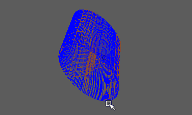

  10. 您可以变换驱动者的几何体以影响绑定或使目标几何体变形。
