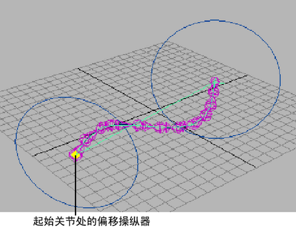

扭曲和侧滚样条线 IK 关节链
  1. 选择 IK 样条线控制柄。
  2. 选择“修改 > 变换工具 > 显示操纵器工具”(Modify > Transformation Tools > Show Manipulator Tool)。
    将会在样条线 IK 链的起始关节和末关节显示扭曲和侧滚圆形操纵器。
  3. 执行下列操作:
    • 若要侧滚整个关节链,请在起始关节处拖动圆形操纵器。
    • 若要扭曲关节链,请在末关节处拖动圆形操纵器。
    • 此外,还可以通过选择 IK 样条线控制柄,并在“通道盒”(Channel Box)或“属性编辑器”(Attribute Editor)中输入“侧滚”(Roll)和“扭曲”(Twist)值来调整扭曲和侧滚。

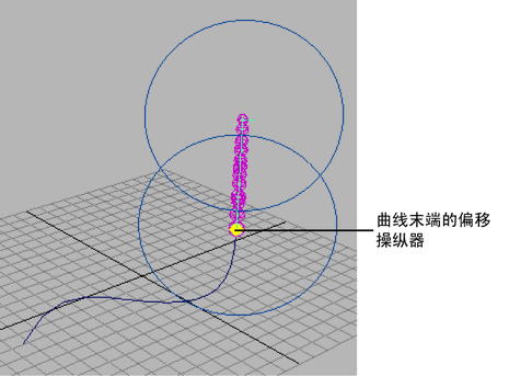

沿曲线滑动关节链
  1. 选择 IK 样条线控制柄。
  2. 在“属性编辑器”(Attribute Editor)中,选择“ikHandle 节点”选项卡。
  3. 在“IK 解算器属性”(IK Solver Attributes)区域中,启用“根在曲线上”(Root On Curve)。
    这可以将样条线 IK 控制柄的起始关节约束到曲线上的某个位置。此外,还提供了一个可以沿着曲线滑动起始关节的偏移操纵器。
  4. 选择“修改 > 变换工具 > 显示操纵器工具”(Modify > Transformation Tools > Show Manipulator Tool)。
    将在起始关节处显示偏移操纵器。
  5. 执行下列操作之一:
    • 拖动操纵器以沿着曲线滑动关节链。
      如果将起始关节拖动到曲线末端,则子关节将沿直线移离曲线的末端。
    • 在“属性编辑器”(Attribute Editor)中输入“偏移”(Offset)值,以沿着曲线移动 IK 样条线链的根。
      注:
      • 无法将操纵器拖过曲线的末端。
      • 如果禁用“根在曲线上”(Root On Curve),则将忽略“偏移”(Offset)属性。
