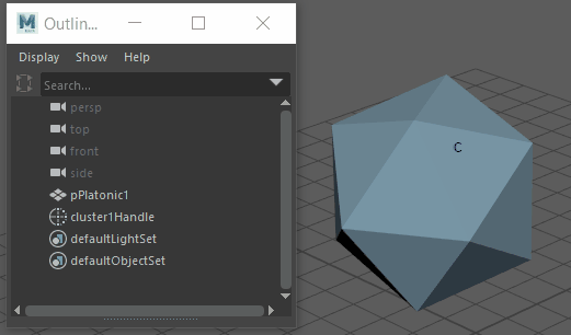

选择簇变形器控制柄
    选择“c”,然后按住 Shift 键并选择以移除其他所有对象,或在“大纲视图”(Outliner)中选择簇控制柄。
    簇控制柄在对象上用一个小的“c”表示。可以在大纲视图(Outliner)中选择它。
  1. 选择带有簇“c”图标的区域。
  2. 按住 Shift 键并选择以从选择中排除其他所有对象。

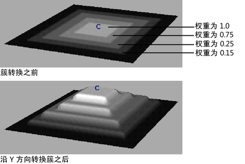

编辑簇权重
创建簇后,根据您想要的点的数量设置百分比,或控制要影响的顶点。
有些情况下,您可能会为整个对象设定一个百分比。例如,移动的水上的连杆,其中,对簇控制柄进行设定,以便在 50% 的水的变换上移动。
在其他时候,您可能会希望几何体的某些部位要多少受其他部位的影响。例如,您可以拥有具有摇曳的树的场景,其中树梢受的影响最大,而且靠近地面的树干受 0% 的影响。
通过使用“组件编辑器”(Component Editor),可以直接修改各个簇权重的值。也可以绘制簇权重。
关于绘制簇权重
通过使用“绘制簇权重工具”(Paint Cluster Weights Tool)在簇的曲面上进行绘制,可以简单地设定簇权重。虽然可以首先变换簇,然后在曲面上绘制权重,由于“绘制簇权重工具”(Paint Cluster Weights Tool)提供颜色反馈,所以您可在变换簇之前知道簇的哪些部位具有不同的权重。权重显示为一系列的灰度值,灰度值为 1 和 0 时,权重分别显示为白色和黑色。请参见绘制簇权重工具。
