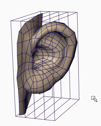

  1. 选择一个或多个可变形对象。
  2. 在“绑定”(Rigging)菜单集 (F3) 中,选择“变形 > (创建)晶格”(Deform > (Create) Lattice) > 。
    将显示晶格选项(Lattice Options)窗口。
  3. 单击“基本”(Basic)和“高级”(Advanced)选项卡,然后设置创建选项。
    请参见变形 > (创建)晶格(Deform > (Create) Lattice)和高级变形器选项。
  4. 单击“创建”(Create)来创建晶格变形器。骨骼晶格框环绕在对象周围。
  5. 使用移动 (W)、旋转 (E) 或缩放 (R) 工具来影响晶格点。“绑定”(Rigging)菜单集
  6. 编辑晶格变形器通道和属性。
    有关创建和编辑变形效果的详细信息,请参见晶格变形器和晶格屈肌和编辑晶格变形器。
提示: 如果要为此变形器创建衰减(或渐变效果),以使变形效果在指定的距离后减少或衰减,请使用组件标记。请参见创建变形器衰减。
