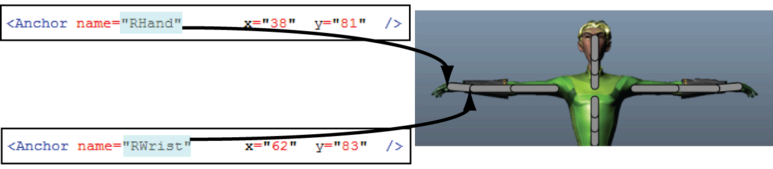

  1. 查找要在配置文件中调整的效应器的名称,并找到其定位点。以下示例中的 FK 效应器具有两个定位点,名称分别为 RWrist 和 RHand。
    每个 <Anchor> 元素都有一组自己的 X 和 Y 坐标,与布局上的位置相对应。
  2. 更改定位点的坐标以适合工作流或动画绑定。以下示例显示了 RHand 和 RWrist 在“自定义绑定”(Custom Rig)布局中的位置。
