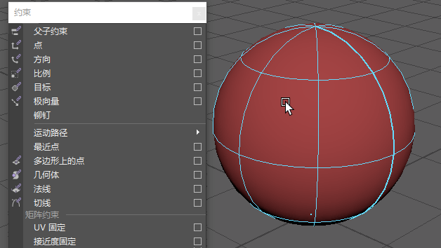

  2. 在“动画”(Animation)(F4) 或“绑定”(Rigging)(F3) 菜单集中选择“约束 > UV 固定”(Constrain > UV Pin) > ,以打开“UV 固定”(UV Pin)选项。
  3. 在 UV 选项窗口中,将固定位置设置为“组件”(Components),然后选择固定的输出方式。有关这些设置的描述,请参见 uvPin 选项。
