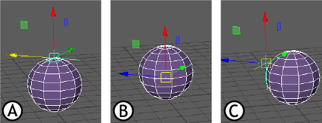

相对空间模式
使用该菜单可设置节点解算空间:“世界”(World)、“局部”(Local)或“自定义”(Custom)。设置不同的相对空间
使用“UV 固定”(UVpin)和“定位器”(Locator)的相对空间模式:A.“世界”(World),B.“局部”(Local),C.自定义(Custom)
空间 功能
世界(World)
(默认)使用场景的中心作为原点。
局部(Local)
使用几何体空间进行解算。
自定义(Custom)
使用外部矩阵作为解算空间。

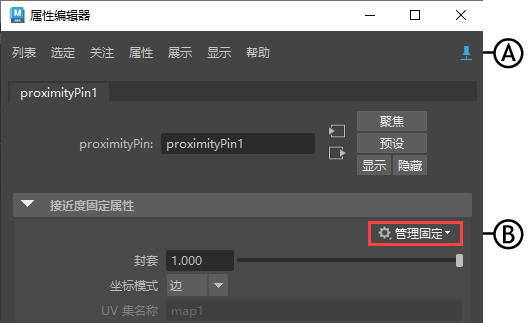

“管理固定”(Manage Pins)
属性编辑器:A.“固定选项卡”(Pin Tab),B.“管理固定”(Manage Pins)菜单
使用此菜单可以管理可应用于固定节点的运算。从以下操作中进行选择:
