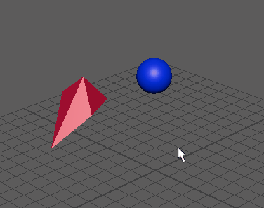

创建目标约束
目标约束可约束某个对象的方向,使该对象指向其他对象。目标约束的典型使用包括使灯光或摄影机对准某个对象或一组对象。有关目标约束的详细信息,请参见目标约束。
创建目标约束时,可以首先设置创建选项,然后创建目标约束,也可以立即创建约束和当前创建选项。
若要约束对象对准局部旋转正 X 轴方向,使用默认的约束选项即可。
创建目标约束
  1. 选择一个或多个目标对象,然后选择要约束的对象。
  2. 在“装备”(Rigging)或“动画”(Animation) 菜单集中选择“约束 > 目标”(Constrain > Aim)。
