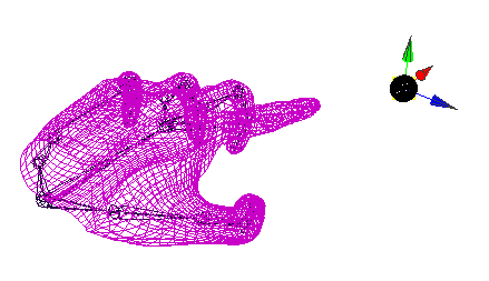

目标约束可约束某个对象的方向,以使该对象对准其他对象。目标约束的典型使用包括使灯光或摄影机对准某个对象或一组对象。在角色设置中,目标约束的典型使用是设置用于控制眼球转动的定位器。

目标向量约束受约束对象以使其始终指向目标点。目标向量在受约束对象的枢轴点开始,并且始终指向目标点。
对象如何旋转以指向目标点取决于相对于该对象的局部空间定义目标向量的方式。例如,默认情况下,对目标向量进行定义,以使其指向与局部旋转正 X 轴相同的方向。因此,默认情况下,受约束对象的局部旋转正 X 轴将指向目标点。
