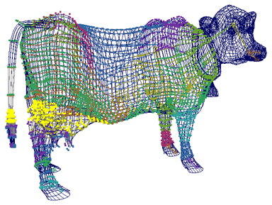

  5. 使用指针选择要更改其刚性蒙皮点集成员身份的点。
  6. 要将点添加到当前选定的集中,请按 键并单击要添加的点。
  7. 要从当前选定的集中移除点,请按 键并单击这些点。
  8. 要将点添加到一些其他的刚性蒙皮点集中,请先选择刚性蒙皮点集的关节。该集中当前存在的点会显示为黄色。现在,如前面所述,通过按 键并单击要添加的点,可选中这些点。
