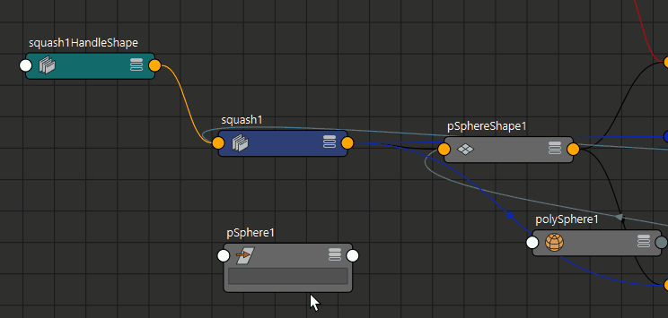

添加调整(Add Tweak)
向几何体添加调整节点(如果尚未指定)。使用组件标记时,不会自动创建调整节点。
注: 如果“变形”(Deform)菜单中未启用“添加调整”(Add Tweak)选项,请确保在节点编辑器(Node Editor)或属性编辑器(Attribute Editor)中选择已应用变形器的形状节点。
