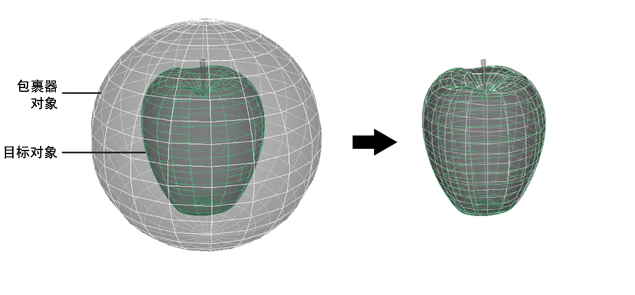

收缩包裹变形器允许您将一个对象投影到另一个对象的曲面。每个收缩包覆变形都包含以下内容:
包裹器:变形的对象。
目标:包裹器围绕其进行收缩的对象。
