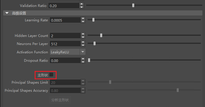

  3. 展开“高级设置”(Advanced Settings)部分,然后选中“主形状”(Principal Shapes)。
    激活“主形状”(Principal Shapes)

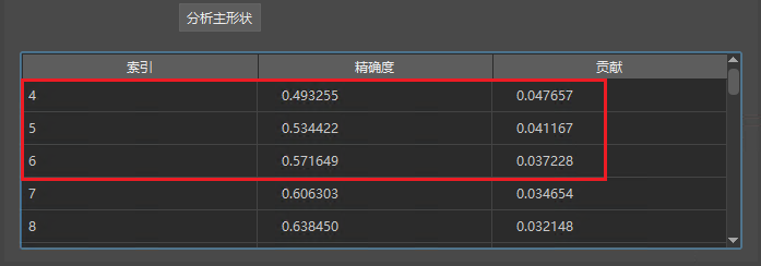

  4. 单击“分析主形状”(Analyze Principal Shapes)。
    分析可能需要花费一些时间,具体取决于训练数据的大小。分析完成后,将填充表。
  5. 查看通过分析填充的表。白色行表示将在训练中使用的主形状。形状数将与“主形状精确度”(Principal Shapes Accuracy)设置中设定的形状数量相同,但不超过“主形状限制”(Principal Shapes Limit)。
    白色行表示用于训练的主形状
  6. 调整“主形状限制”(Principal Shapes Limit)和“主形状精确度”(Principal Shapes Accuracy)滑块以包含要使用的形状数。要使用的形状数取决于所近似的绑定和变形,有时可能无法达到所需的精确度级别。
