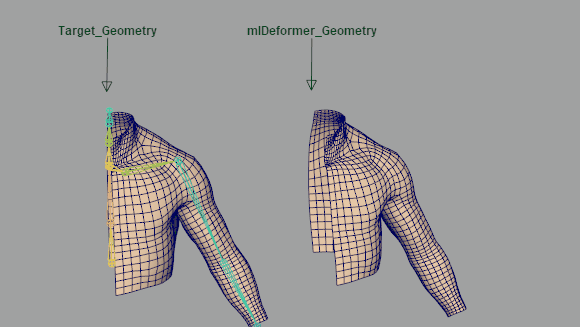

    您也可以将源对象和目标对象与 ML 变形器一起使用,以近似复杂变形:

有关逐步说明,请参见使用单独的目标几何体创建 ML 变形器。
