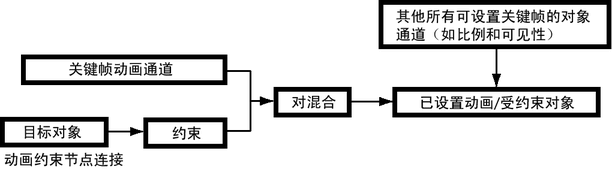

当同时将关键帧动画和约束应用到对象时,将自动生成 pairBlend 节点。将动画和约束链接到 pairBlend 节点后,可以修改动画约束混合的权重来生成各种效果。请参见通道盒中的融合权重。

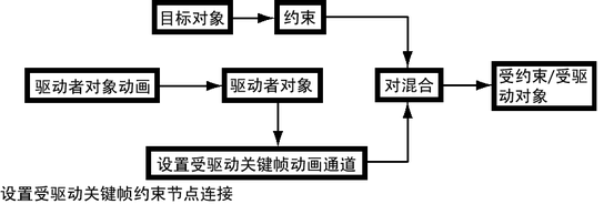

在依存关系图 (DG) 中,pairBlend 节点可作为约束、关键帧动画以及应用约束和关键帧动画的对象之间的链接。pairBlend 节点连接类似于:所有目标对象连接到约束节点、约束节点和关键帧动画连接到 pairBlend 节点,以及 pairBlend 节点连接到对象。
将多个约束应用到同一对象时,将为每个约束创建单独的 pairBlend 节点,同时将受约束对象的关键帧动画通道连接到与其相关约束相同的 pairBlend 节点。
