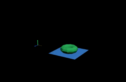

本主题介绍如何控制接近度包裹驱动者的位置影响 proximityWrap 的 inputGeometry 的变形的方式。
在上面的示例中,蓝色平面是驱动者,影响绿色圆环。蓝色平面的顶点由变形变形器和簇变形器变形。

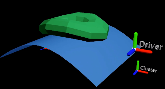

变形变形器会在平面中创建弯曲,但不会缩放或旋转它。簇变形器通过移动顶点在视觉上“缩放”几何体,但请注意,驱动者不知道这实际上表示缩放。驱动者的变换添加了另一个级别的缩放和转换。

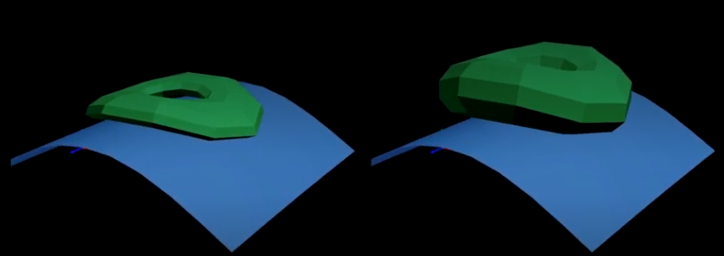

当仅使用移动的顶点时,圆环似乎变平了
当驱动者仅使用移动的顶点时,圆环看起来会变得扁平,因为它随平面拉伸,但会保持其原始高度。这是因为“接近度包裹”(Proximity Wrap)不使用任何实际变换信息,仅使用移动的驱动者顶点。

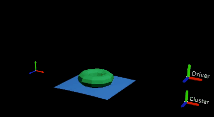

如果希望驱动者将“变换”(Transform)考虑在内,请在属性编辑器(Attribute Editor)“接近度包裹”(Proximity Wrap)设置的“驱动者”(Driver)区域中取消激活“使用变换作为变形”(Use Transform As Deformation)选项。(请参见接近度包裹选项(Proximity Wrap options)中的“驱动者属性”(Driver Attributes)。)
禁用“使用变换作为变形”(Use Transform As Deformation)后,圆环会随驱动者一起缩放,而不会随簇变形器进行缩放

左:仅使用移动的顶点,右:使用所有变换。
