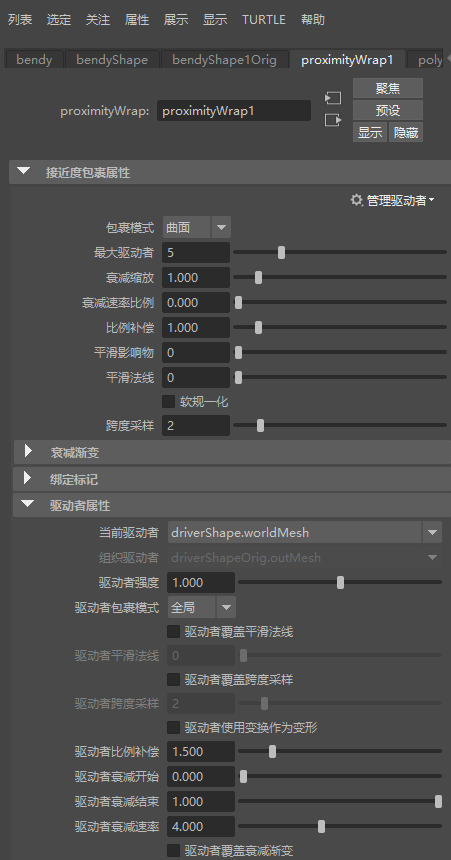

属性编辑器(Attribute Editor)
在属性编辑器(Attribute Editor)的“接近度包裹”(Proximity Wrap)选项卡中,可以找到适用于“接近度包裹”(Proximity Wrap)变形器的其他控件。
属性编辑器中的“ProximityWrap1”选项卡
接近度包裹属性(Proximity Wrap Attributes)
其中许多设置已在上述“接近度包裹”(Proximity Wrap)的“基本”(Basic)选项卡中进行了定义。以下其他设置仅显示在“属性编辑器”(Attribute Editor)的“接近度包裹”(Proximity Wrap)选项卡中。

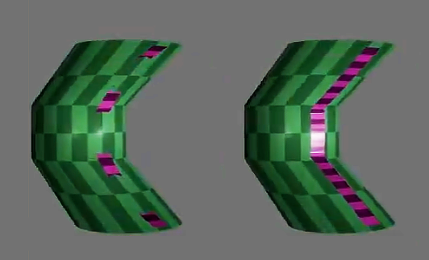

坐标框架(Coordinate Frames)
“坐标框架”(Coordinate Frames)设置:“驱动者”(Driver)(左)和“捕捉”(Snap)(右)
用于设置曲面绑定到驱动者顶点帧的方式:
  • 驱动者(Driver):将与驱动者顶点关联的坐标框架绑定到变形的几何体。此设置是默认设置,但如果您希望变形更少地粘附到变形的几何体,请使用“坐标框架”(Coordinate Frames)“捕捉”(Snap)选项。
  • 捕捉(Snap):将驱动者顶点直接绑定到驱动者的单个多边形,从而创建线性程度更高的效果(请参见上面的比较示例)。

驱动者属性(Driver Attributes)
设置以下驱动者属性可使几何体变形。
当前驱动者(Cur Driver)
变形或变换驱动者几何体。此几何体的变形和/或变换将应用于目标几何体(或要变形的几何体)。当此驱动者设置为“刚性”(Rigid)包裹模式时,仅使用此几何体的矩阵。
组织驱动者(Org Driver)
驱动者的绑定几何体。此设置可用于计算目标几何体的接近度以及驱动者对目标几何体的影响。
强度(Strength)
调整驱动者的相对影响。此倍增用于增加或减少某一驱动者相对于其他驱动者对相同顶点造成的影响。
包裹模式(Wrap Mode)
指定此驱动者的包裹模式。驱动者影响几何体的全局方法。如果设置为“全局”(Global),各个驱动者都将使用此模式。有关说明,请参见上述“基本”(Basic)选项卡中的“包裹模式”(Wrap Mode)。
覆盖平滑法线(Override Smooth Normals)
如果希望驱动者覆盖“平滑法线”(Smooth Normals)值,请激活此选项。
平滑法线(Smooth Normals)
为驱动者的曲面法线设置平滑迭代。
注: 这仅适用于网格驱动者。
覆盖跨度采样(Override Span Samples)
处于活动状态时,驱动者将覆盖下述“跨度采样”(Span Samples)值。
跨度采样(Span Samples)
为每个跨度设置采样数量以用于提高精度(仅限 NURBS 曲面驱动者)。
变换作为变形(Transform as Deformation)
注: “变换为变形”(Transform as Deformation)仅显示在
如果希望驱动者考虑来自其他变形器的隐含变换,请启用此选项。如果取消激活“使用变换作为变形”(Use Transform as Deformation),则不会考虑来自变形器的变换。
注: 若要使用其他变形器的隐含变换,还可以将变形器“世界矩阵”(World Matrix)属性连接到节点编辑器中的“接近度包裹”(Proximity Wrap)的“驱动者簇矩阵”(Driver Cluster Matrix)属性。
注: 有关示例,请参见使用接近度包裹变形器进行全局缩放。
比例补偿(Scale Compensation)(驱动者)
驱动者具有隐含缩放时的比例补偿。这可以与将矩阵连接到 driverClusterMatrix 的选项组合使用或进行替换。
衰减开始(Falloff Start)
距影响开始下降的驱动者的距离。
衰减结束(Falloff End)
距影响完全消失的驱动者的距离。
覆盖衰减渐变(Override Falloff Ramp)
如果希望驱动者覆盖衰减渐变值,请激活此选项。
衰减指数(Falloff Exp)
控制影响在衰减范围内(FalloffStart 和 FalloffEnd 之间)的变化程度。衰减指数 1.0 不会更改衰减形状。当值大于 1.0 时,将进一步减少影响下限;当值小于 1.0 时,将增加影响下限。
