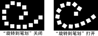

旋转到笔划(Rotate To Stroke)
确定圆化程度不一致的笔刷形状的对齐方式。启用该选项可相对于笔刷移动方向对齐图章形状。禁用该选项可相对于上方向向量对齐图章形状。当您更改视图时,图章形状保持其方向。

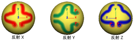

反射(Reflection)
启用用于反射的该复选框。
注: “绘制蒙皮权重工具”(Paint Skin Weights Tool)禁用了“反射”(Reflection)。另一种反射蒙皮权重的方法是在“绑定”(Rigging)菜单集中设置镜像蒙皮权重选项(“蒙皮 > 镜像蒙皮权重”(Skin > Mirror Skin Weights > ))。
基于原点镜像(Reflection About Origin)
(必须选中“反射”(Reflection)选项才能使用该选项。)
默认情况下,反射轴是选定对象的边界框的中心。若要将反射轴变成原点,请启用该复选框。如果模型没有完全对称,该选项将非常有用;例如,动物的尾巴弯向一侧。
反射轴(Reflection Axis)
检查要反射到的轴。反射的原点是选定对象的边界框的中心。

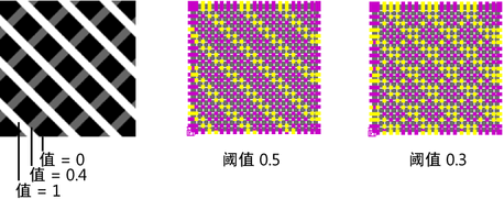

阈值(Threshold)
仅适用于“绘制选择工具”(Paint Selection Tool)。定义受工具选择类型影响的最小值。例如,如果将“绘制操作”(Paint Operation)类型设定为“选择”(Select),将“阈值”(Threshold)设定为 0.5,则 Artisan 将选择已导入的顶点,其中导入值大于等于 0.5。
