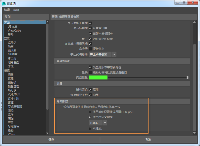

  1. 打开首选项(Preferences)窗口(选择“窗口 > 设置/首选项 > 首选项”(Windows > Settings/Preferences > Preferences))。
  2. 选择界面首选项(Interface preferences)类别(如未选定)。
  3. 调整“界面缩放”(Interface Scaling)部分中的设置。
