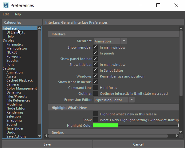

“首选项”(Preferences)窗口
在“首选项”(Preferences)窗口中,可以为按不同类别组织的多个 Maya Creative 功能元素设置首选项。
打开“首选项”(Preferences)窗口,然后单击左侧的类别以显示相关设置。
也可以单击 Maya Creative 窗口右下角的“动画首选项”(Animation Preferences)图标 。这将打开“首选项”(Preferences)窗口,显示“时间滑块”(Time Slider)类别,但您随后可以选择所需的任何类别。
