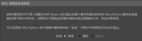

常规安全首选项(General Security Preferences)
安全(Security)
“常规安全首选项”(General Security Preferences)控制窗口中的所有安全设置。
使用“常规安全首选项”(General Security Preferences)选项启用安全设置
  • 选择“启用”(On)可同时启用所有安全首选项(MEL、Python、插件)。
  • 选择“禁用”(Off)可禁用安全设置,如果 Maya Creative 阻止加载文件,则可能需要禁用这些设置。(在本例中,请参见本主题中有关已标记命令/已标记脚本的部分。)
  • 如果要更改任何默认设置,请选择“自定义”(Custom)。激活/取消激活“启动脚本权限”(Startup Script Permissions)中的任何子部分时,Maya Creative 会自动将此设置切换为“自定义”(Custom)。
