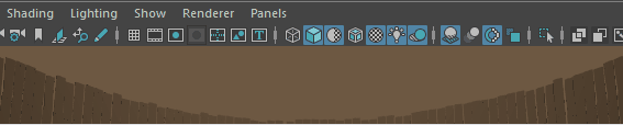

视图中消息(In-view Messages)
您可以显示、隐藏或更改某些工具、模式和操作的视图中消息的显示。
视图中消息示例
启用(Enable)
显示或隐藏所有视图中消息。默认设置为启用。
注: 您还可以在平视显示仪选项中显示或隐藏视图中消息。
