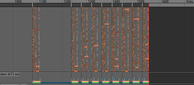

分析器
“分析器”(Profiler)允许您通过录制和演示每个过程消耗的时间量(以图表的形式呈现),定位场景内的性能瓶颈。
您可以确定何时开始和停止录制。也可以将录制内容保存为文本文件并在稍后将其重新加载到绘图区域。您可以通过“分析器”(Profiler)窗口或 profiler MEL/Python 命令来执行这些任务。

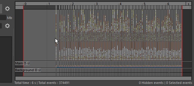

录制过程
单击 可简化录制类别。
播放动画,然后单击“开始录制”(Start Recording)。缓冲区已满时,录制停止。
也可以单击“停止录制”(Stop Recording)。
按 Ctrl + R 可开始和停止录制。
在不同的图表视图之间切换:“类别视图”(Category view)、“CPU 视图”(CPU view)和“线程视图”(Thread view)
使用热键 1、2 和 3 可在视图模式之间切换。
在“视图”(View)菜单中也提供了这些选项。
在绘图区域中导航
按住 Shift 和 Alt 键并使用鼠标右键向上/向下拖动可进行垂直缩放。
按住 Shift 和 Alt 键并使用鼠标右键向左/向右拖动可进行水平缩放。
增加录制缓冲区的大小 在“缓冲区大小”(Buffer size)属性中输入一个较大的值。
在绘图区域显示或隐藏特定事件 在绘图区域中单击鼠标右键,然后在隐藏和显示菜单项中选择。有关可显示/隐藏的选项的说明,请参见分析器标记菜单。
