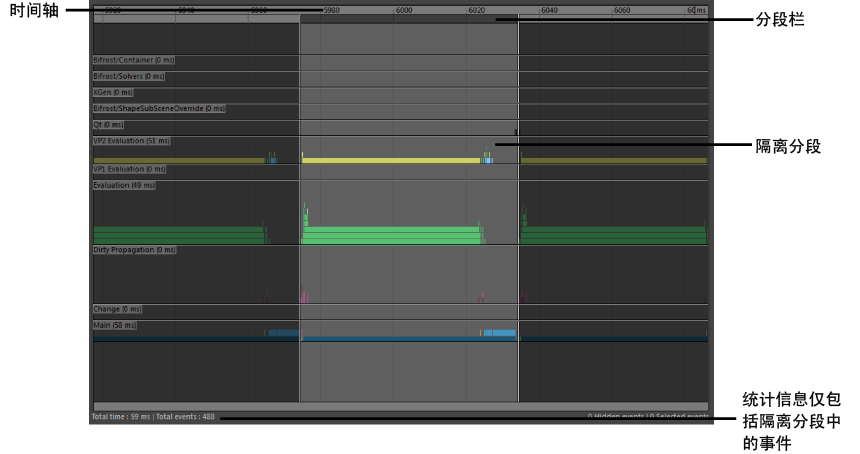

隔离和检查特定分段
在分段栏上单击要隔离的分段。已隔离的分段现在将亮显,而图表的其余部分显示为暗色。如果分段已隔离,则在分析器底部的统计信息中仅说明分段中的事件(如事件总数)。
也可以使用命令隔离特定的分段或返回到默认视图。有关详细信息,请参见 profilerTool 命令文档。

除了为每个事件提供的统计信息(例如,其持续时间和线程 ID)外,分析器的底部还列出了以下信息:
隐藏的事件数不包括在总时间和总事件计数中。如果已隔离分段,则在这些统计信息中仅包括已隔离分段中的事件。不将已隔离的事件视为已隐藏。
