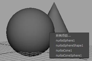

拾取选择器
对象在视图中重叠时,通过该选项可显示对象的弹出列表,以便对其进行选择。单击重叠区域以显示菜单。默认设置为“禁用”。当在该列表中选择某个项目时,场景视图中会高光所做选择。列表出现时会使用框标记当前选定的项目。(以前称为弹出菜单选择。)

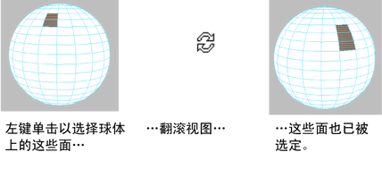

对组件禁用拾取选择器
选择对对象启用弹出选择,并对组件禁用弹出选择。这有助于防止出现以下情况:已启用“拾取选择器”(Pick Chooser)菜单并处于组件模式下时,可能会在对象反面意外选择不希望选择的面或顶点(这种情况在“使用整面选择面”处于启用状态时最为明显)。
此行为是“拾取选择器”(Pick Chooser)菜单所引起的结果。若要确保只选中单击组件,请启用“对组件禁用拾取选择器”(Disable Pick Chooser for Components)。

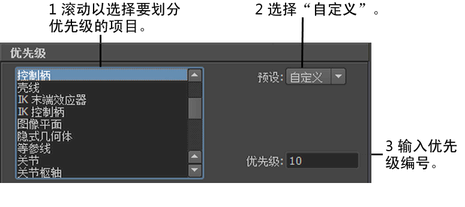

优先级(Priority)
可以为对象和组件指定选择优先级。默认情况下,NURBS 曲线的选择优先级高于曲面。这意味着,在选择同时包含 NURBS 曲线和曲面的几何体时,Maya 会先选择 NURBS 曲线,再选择其曲面。
注: 只能为“自定义”(Custom)预设设置优先级选择。“动画”(Animation)和“渲染”(Rendering)等其他上下文是预设的,但可以在此处进行查看。
