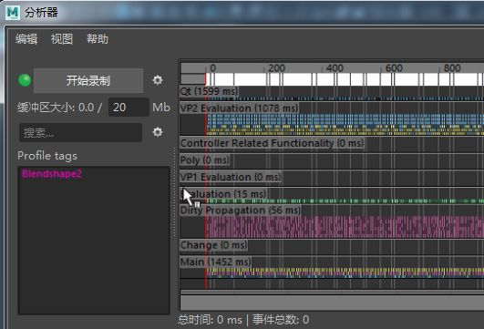

  5. 打开“分析器”(Profiler),单击“开始录制”(Start Recording),然后播放动画
  6. 捕捉少量动画后,单击“停止录制”(Stop Recording)。
该标记将出现在“分析器”(Profiler )中。选择该标记时,输出中的所有相关数据都将处于选中状态。
